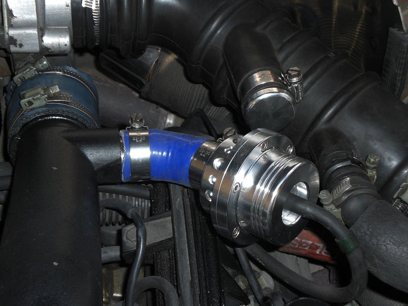

MessageSujet: Re: Avis sur les Dump valve   Avis sur les Dump valve EmptyDim 08 Mar 2009, 01:50
salut voici la mienne et c'est aussi une double piston ,elle ressemble fortement a ta photo sauf qu'elle est rouge pour ma part jamais eu de soucis et elle pschiiittt très bien cooool

une double piston ne sert strictement a rien quand on a une pression d origine !!! non
si juste a mettre de l argent en l air !!car une simple piston avec 0.8 bar suffit amplement!!
mais apres c est sur que si tu veux lui mettre de la pression a ta 25 mon jeje une double est mieux !!!
mais attention a se que tu achete car si ton ressort d extraction est trop dur elle dechargera mon fort et pchitera moin fort !!
voila mon avis mon grand cooool

MessageSujet: Re: Avis sur les Dump valve   Avis sur les Dump valve EmptyDim 08 Mar 2009, 11:21
je n'y connais pas grand chose en dump valve mais j'en ai une je crois simple et çà
fontionne très bien et ce petit pschiiiiiiitttttt c'est super

oui c est une simple et marche super bien c est se que j avais sur mon autre et en plus elle ne vaut rien en prix !!!!dans les 30e sur ebay je croi cooool
